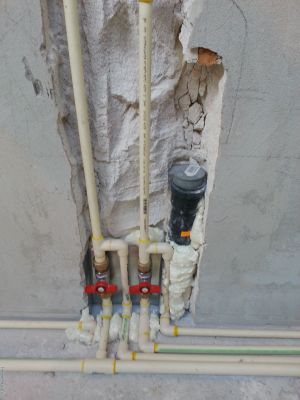

Короче сделал отвод от циркуляционной системы и уже от него отводы на раковину (вверх) и на душ (вправо) , сами вентили будут в коробке с крышкой , замурованной в стену . Что то картинка легла набок.
Изменено пользователем Evgenik
Поднял картинку
Это трубы CPVC (ХПВХ) соединяются клеем ,через 10 мин можно пользоваться темп.мах-82 град , давление 6 атм.
А чо это такое желтенькое на всех стыках?
Это такая дЕзайнерская задумка для красявошности наверное..
Хм... Не угадала... *смайлик разводит руками
