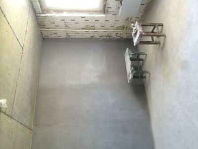

Дом построен из пенополистирольной несъёмной опалубки . Посоветуйте пож. Стоит ли сдирать с внутренней стороны пенополистирол и затем штукатурить или можно не опасаться вредности пенополистирола и, как все делают, накрыть гипсокартоном ?

Дело не во вредности, а в сильной пожароопасности.
В вашем случае, раз весь дом такой, сдирать в одной комнате полистирол особого смысла не имеет.
