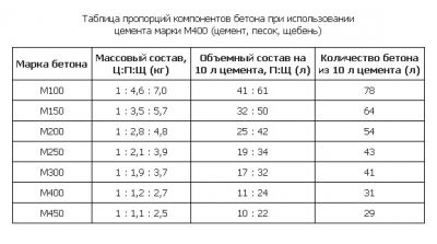

добрый вечер,скажите пожалуйста сколько надо мешков цемента,сколько кубов песка и щебня на фундамент и отливку плит общей кубатуры 17 кубов?
это порядка 40-42 тонн,  может проще заказать готовый,  а рецепт может быть разный,  тут надо смотреть для чего и зачем
мне сказали что около 17,5 кубов бетона-фундамент и 2 плиты армированные высотой 200 мм(полы) и нужно 105 кулей цемента,Щебень 14 м.куб,на подсыпку 2 м.куб,песка 9 м.куб
что фундамент  что плиты перекрытия   всегда лучше заливать за один мах,  вручную это получится слоёнка  с низкой прочностью
поэтому заказывайте миксера и  не придумывайте проблем на свою голову
миксер не получится-подъезда нет а все же по пропорциям сано?плиз
спасибо,а я че-то туплю-14 кубов щебня+9 кубов песка и 105 кулей цемента а всего выход намного меньше,чем закладка.Теперь понял что на выходе должно быть меньше
