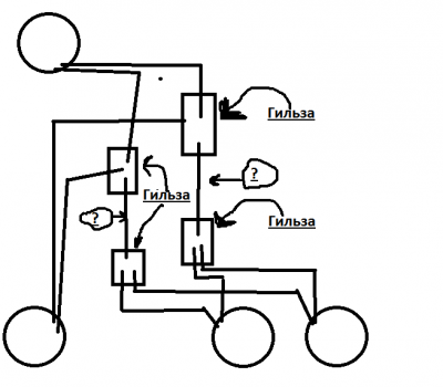

делаю розетки, две розетки для варочной панели и для духового шкафа, хочу еще одну розетку (для стиралки) закрепить за проводом 6 мм2 (который для плиты). Провода соединяю гильзами в гильзу на 16 мм^2 нормально три провода заходят 6 мм^2 , на рисунке типа плана как хочу сделать :
Описание : на рисунке изобразил только два провода, сверху то что мне строители оставили
снизу то что сделал сам,
Вопрос такой: можно ли делать такую гирлянду (иль лучше забыть про третью розетку и сразу гильзовать (две+ провод от строителей)

Сколько уже говОрено-переговорено что на линию для плиты,на которой стоит автомат на 40А (или 25) нельзя вешать обычные 16-амперные розетки :no:  И зажимать в гильзу по три провода,да еще и разного сечения тоже вариант хреновенький.
