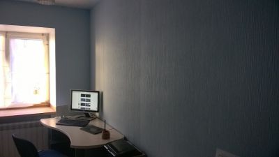

Клеил обои под покраску и, соответственно, их красил. В одной комнате пытался покрасить пистолетом. При косом свете из окна стена выглядит вот так:
Причем, вечером, при включенной люстре все нормально и полос не видно. Полосы здесь получились по стыкам обоев, хотя если разглядывать с близкого расстояния, то самих стыков не видно.

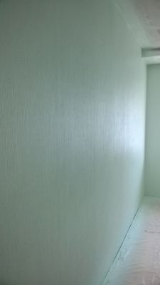

Далее, другую комнату попробовал покрасить валиком:
Два слоя, получилось значительно лучше, но все равно неравномерность есть. Причем здесь полосы получились не по стыкам.

1) Если прокатать еще по слою (или по два слоя), поможет?
должно,  но лучше 1слоем обойтись, а то текстура обоев краской заливается
