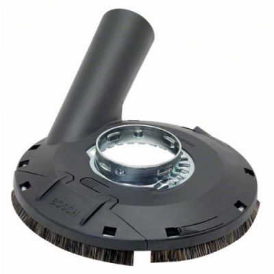

Если хочешь относительно без шума, тогда болгарка с алмазной чашкой прицепленная к пылесосу.
 от такой кожух+ болгарка+строительный пылесос
