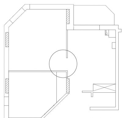

Стоит задача в стене из газобетонных блоков (D500, 625х250х100 мм) вырезать дверной проём 2000х1000 мм. Надо ли как то усиливать этот проём сверху (брус?) или всё ОК и можно тупо вырезать и быть спокойным?
надо усилить
А как оптимально можно это сделать? Разобрать место проёма до потолка, потом положить "брус/швеллер/что-то ещё" и на него по новой блоки? Или сварную конструкцию в проём?

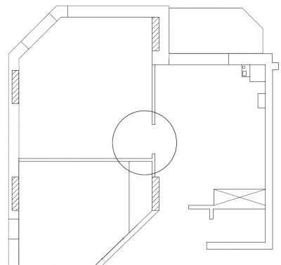

И ещё вопрос: как лучше сделать этот проём - как на первом рисунке, или как на втором? Имеется ввиду, надо ли для дверной  коробки оставлять немного стены, и если надо, то сколько минимум?
Как на втором, чтобы было на что надевать наличник. Если ширина наличника и толщина коробки близки к стандартным (наличник - 6-8 см, коробка с толстой части - 3-4 см), то с учетом зазора 10-15 мм на пену аппендикс стены должен быть не менее 2 см. А лучше просто взять стойку коробки, наличник, приложить все этом с учетом зазора на пену и вживую увидеть, сколько нужно места для того, чтобы со стороны комнаты влез наличник.
