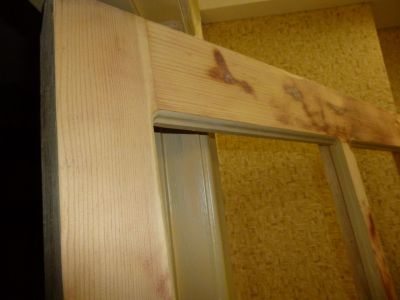

Здравствуйте :hi: Хотелось бы услышать мнение опытных в ремонте людей, т.к я сам только начал заниматься ремонтом.

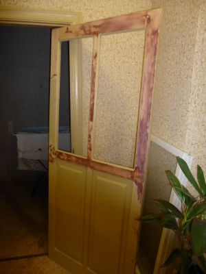

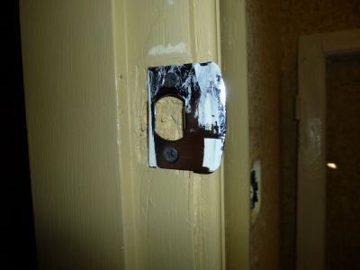

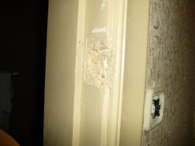

Я хочу восстановить старую дверь, оставшуюся после переезда. Были разбиты стекла, вырван паз с корнем, много рисок и потертостей.
post-101161-0-57881700-1435780504_thumb.jpgpost-101161-0-98360400-1435780506_thumb.jpg
На данный момент отшлифована небольшая часть двери
post-101161-0-05072500-1435780499_thumb.jpgpost-101161-0-02515400-1435780502_thumb.jpg

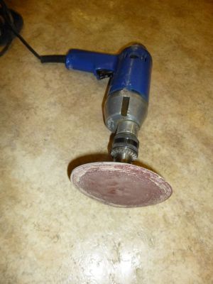

Шлифовка велась с помощью дрели с круговой насадкой (зернистость 120)

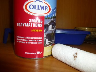

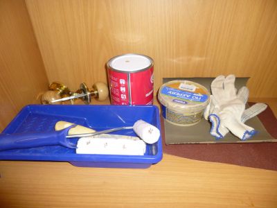

Есть краска и валик с ванночкой, шпатлевка, шпатель.
post-101161-0-59105500-1435780641_thumb.jpgpost-101161-0-05905800-1435780646_thumb.jpg
Вопросы следующие:
1) При шлифовке дрелью остаются ямы, но ничего друго у меня нет, вручную я шлифовать не хочу (я даже дрелью устал это делать  :lol: ) . Можно ли как то устранить эти ямы?
2) Как шлифовать ребристые места? Я так понял этим инструментом это не удастся сделать?
3) До какой степени нужно шлифовать? До голого полотна или до коричневого цвета?
4) Что мне делать с вырванным пазом?
Вот собственно и все))) Буду рад услышать советы  :)  :)  :)

смирится с тем что есть
или выбросить  и купить новое
- купите фен недорогой и проблемы с ямами исчезнут и сам процесс поприятней.
- при помощи стамески сделайте этот паз правильной геометрической формы, а потом вклейте туда сосновую заплаточку.
- а что Вы хотите в конечном итоге от этого дверного блока? Если под лак, то до однородного дерева, а если будите красить, то коричневого достаточно.
Что то не выходит у меня зачистить по нормальному, может купить новое полотно под покраску? Размеры то стандартные 850 x 2000 мм , вот я и подумал, что легче взять новую дверь. Слышал, что может не подойти по каким-то причинам. И еще, эта дверь закрывалась в зависимости от времени года, то есть зимой могла закрываться, а как начнет теплеть то ни фига (точнее не дверь, а сам замок). Как сделать все правильно?
Дошкуривай плоскость, уж пол двери сделано :).
В местах фрезеровок пройдись вручную, старую краску не снимай, просто пупырышки сошлифовывай. Неровности шпаклюй шпаклейкой по дереву (шпаклевку потом тоже шлифовать нужно, но это не так тяжело).
В общем все что выступает (пупырышки, подтеки старой краски, наплывы) нужно сошлифовывать. А все ямки (сколы старой краски) - шпаклевать.
