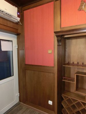

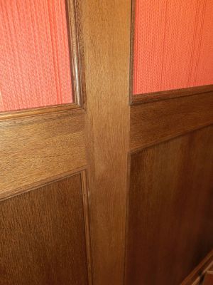

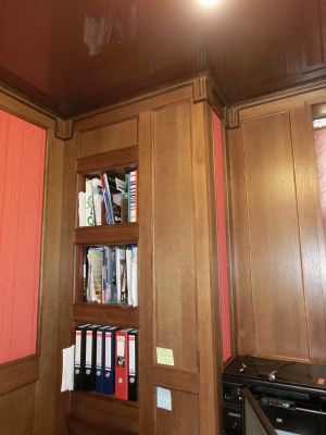

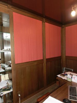

Себе кабинет на работе оборудовали панелями из МДФ фанерованного  шпоном дуба. Применяли две толщины. 16мм для расшивок по вертикали и горизонтали и 8мм для вставок в получившиеся окошки. Для перекрытия щелей и швов использовался дубовый штапик. Все сперва проходили морилкой, потом вскрывали лаком и монтировали. Да, сперва монтировалось все на сухую и лишь после подгонки в покраску. Почему так? Да просто все рядом и станки, чтоб запилить и покрасочная. Фото при необходимости смогу сделать.
Огромное спасибо за ответ!
Если можно - выложите пожалуйста фото. Очень интересно как получилось.
