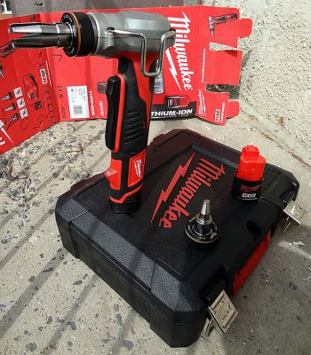

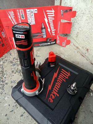

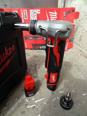

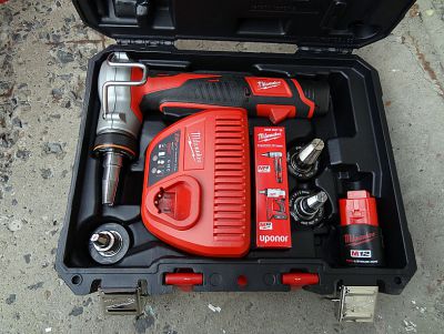

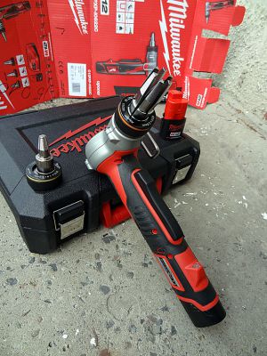

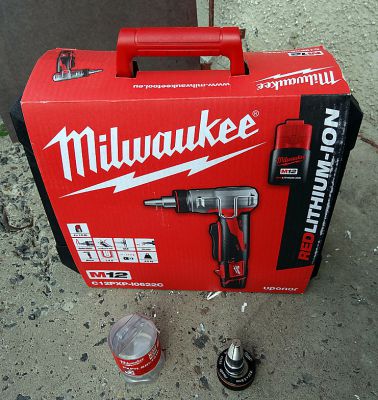

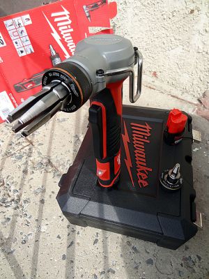

для монтажа Пекс УПОНОР такой :

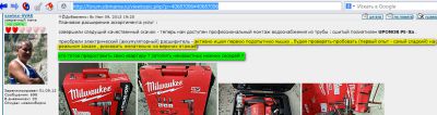

купили инструмент и сразу поймали первую подопытную мышку :

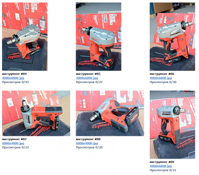

а  еще есть более мощная модель :

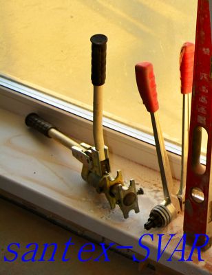

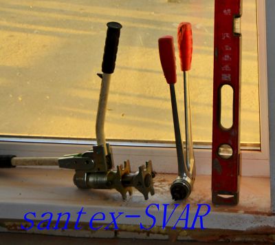

а ручной качок не подходит?
милка конечно класс
santex-SVAR
ручным только локти ломать : на 20 трубу даже на электрическом необходимо сделать 8 разжиманий - в отличии от рехау
Упонор это тот же вирзбо?  просто вирзбо качали  там не так много надо усилий, разумеется только на небольшой объём

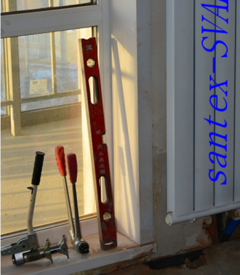

santex-SVAR
ручной инструмент для РЕХАВЫ :
