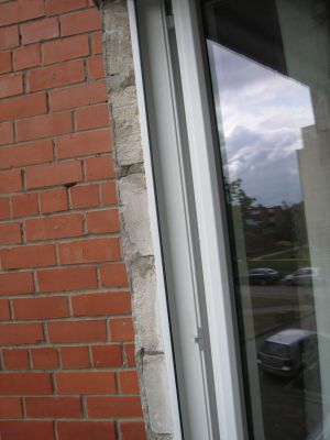

Как и чем заштукатурить отвалившуюся за окном штукатурку?
Добрый день. У меня возникла такая проблема. При замене окна на пластиковое отвалилась  наружная штукатурка за окном.Прошу дать совет чем и как это можно восстановить. Желательно поподробней так как никогда этим не занимался. Фото проблемы прилагаю.
1 почистить от пыли грязи
2 загрунтовать  кисточкой   грунт церезит ст 17  или другой грунт глубокого проникновения
3 если слой будет до 1см  то фасадная шпаклевка ( не финишная)  типа боларс фасадная шпаклевка
4 если слой больше 1-2см то фасадная штукатурка   опять же боларс
в общем любые материалы где написано слово фасад
"Волма-акваслой". Для наружной штукатурки откосов требуется высокая паропроницаемость. Данная смесь вполне отвечает этому требованию. Затем побелить в/д фасадной краской, либо силикатной краской (предпочтительней всего).
