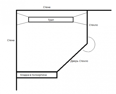

Собираюсь установить душевую кабину без поддона. Прошу критики.
Схема:
Трап TECE.
Поверх старой стяжки планирую поставить трап и залить тонкий слой наливного пола на цементной основе.
Далее пойдет панель РПГ Градиент. Эту панель РПГ Градиент клею на плиточный клей к наливному полу. Я так понимаю что там уклон 1см на 1 метр. Не мало ли?
Поверх панели РПГ наливаю флихендихт от Кнауф, мембрана по периметру трапа и по периметру стен и опять флихендихт.
Далее плиточный клей и сама плитка.

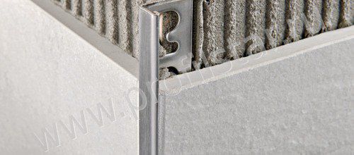

Там, где стеклянная дверь я хочу чтобы плитка в душевой кабине начиналась на 8-10мм ниже основного пола в санузле. Чтобы оформить резкий перепад плитки планирую использовать такой Г-образный нерж профиль от Progress высотой 25мм: ext_cd46f2967f604cf9705a7e229c06c922.jpg
Правильная ли это задумка? Правильный ли я выбрал профиль?

Тогда можно и таким профилем отделить, только сами понимаете он не предназначен, точнее торец плитки будет виден

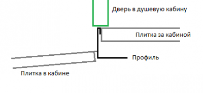

Как бы мне найти профиль который как раз для этого?
Профиль бывает до 25мм высотой. Торец плитки вроде не должен быть виден если вот так сделаю:
