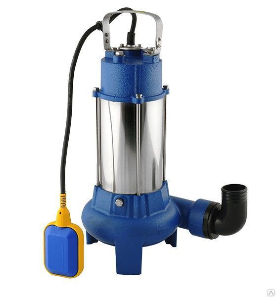

Добрый день. Поясните по назначению ямы - сейчас в нее стоки самотеком стекают и она используется как промежуточный колодец? или она сухая? Если она сухая, можно и этот насос поставить. Если эта яма под фундаментом как промежуточный колодец, то внутрь лучше поставить дренажный насос с режущим механизмом типа такого ext_43aaa2ebb319948219e4a5fb05eca13a.jpg. магистраль я бы заменил на 110 трубу с уклоном 1-1.5 см на метр, начало магистрали на уровне 0.5-0.6 м от поверхности (не перемерзнет, т.к. труба в основном будет пустая - это раз, проверено на личном опыте в течение более 10 лет - это два. Воронежская обл). Укладывая трубу, учитывайте перепад местности (ну, это уже совсем на всякий случай, вроде и так понятно). поворот на 90* сделайте двумя отводами по 45*, до поворота предусмотрите возможность прочистки, равно как и по всей магистрали - я делал (с учетом глубины и длины моего троса) через каждые 4м, хотя ни разу не воспользовался.
