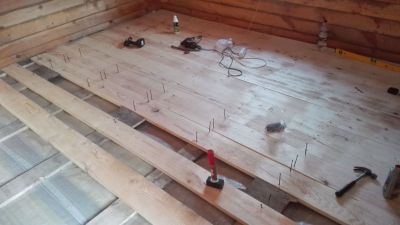

В саду начал стелить пол из обрезных досок. Предварительно прохожусь электрорубанком по плоскости и по торцам.  Доски "подбиваю", предварительно смазав торцы клеем (чтоб не скрипели :).

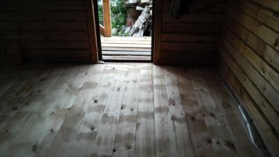

Мне как раз вот для такой цели :

гвозди могут,  тут же  саморезы причём правильные, с гладкой шейкой чтобы доску прижимало
если туго идут то можно смазывать хоз.мылом или воском, натирать резьбу  об брусок мыла

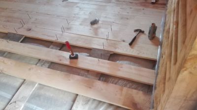

Как фотку не увеличивал не мог распознать гвоздь это или саморез,увидев два молотка счёл их гвоздями :nail:                                             :lol:
Обрезную доску клеить смысла не вижу.Сам обычно в  шпунтованную ,не кручу демонстративно шурупы,кручу их в паз,если нужно где то прижимать дополнительно,маскирую в фактуре дерева ,также проклеиваю доски,они правда потом становятся частично неразборными  :)
Шуруп, шуруп использую :) Предварительно доску засверливаю.
Сверху на второй фоте открытая литровая емкость с маслом для цепи цепной пилы. Туда и макал каждый шуруп, затем вставлял их в такие ряды и проходился шуруповертом, подбивая периодически "притяжные уголки".

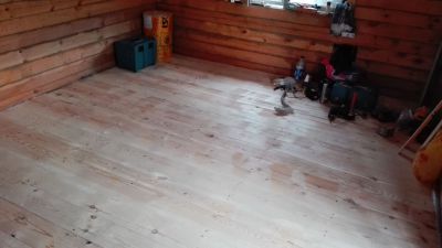

Сегодня вот закончил стелить.
осталось только прошкурить и затонировать. Сегодня купил польскую шкурку 120 номер и 80.
я по шуру определил   ибо иначе он там нафиг ненужен, дрель со сверлом ещё туды сюды :)
