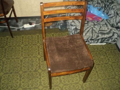

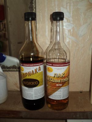

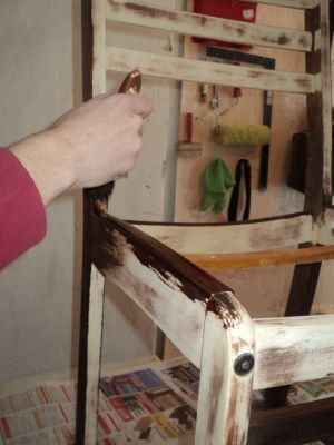

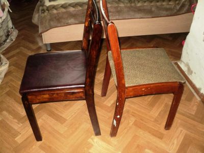

Хоть масло, хоть морилка. Я бы заморил. И залачил потом. Мне мореное дерево больше нравиться. Мокко или палисандр. Под лаком. Блин фоток полов мореных не осталось. Проипал куда-то. Из остатков морилки стулья реставрировал. Все, что есть. Лак и морилка правда говенные. На первых трех Мокко, на последнем - Палисандр.

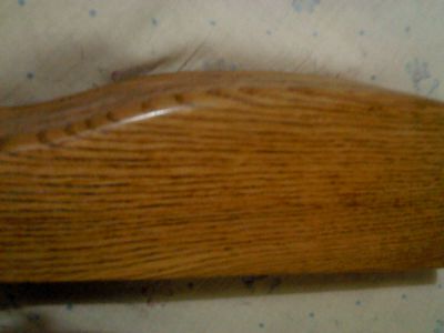

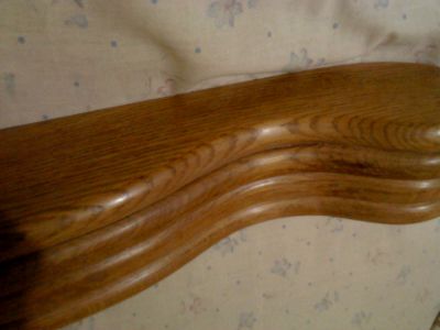

Хочу вот такой оттенок масла:
Кстати, полик не скрипит :) Торцы склеены, етить их тудыть в качель :)
Это, мне кажется, орех
А это я диван делал и ручки от боковинок остались. Натирал деревяшки каким то канадским лаком на основе льняного масла
