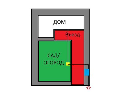

Есть задача - после входного колодчика(синий) в частном доме устроить еще один колодчик(желтый) с подключением шланга/системы шлангов для полива сада/огорода. Как вода проходит в земле - показал черной линией. Из дома делать выход - и сложнее и затратнее,из входного колодчика - неудобно через въезд постоянно раскладывать/убирать шланг.
Как оптимальнее обустроить новый колодчик? Проблема номер один - грунтовые воды - около полуметра от поверхности. В имеющемся колодчике дна нет. Там каждый год два раза почти полный колодчик воды. Этого не избежать и в новом? Стенки планирую просто выстроить опалубку прямоугольной формой, с другой стороны опалубкой будет грунт и залить бетоном. Крышка не такая уж и поблема. А вот как кран вывести, чтобы на зиму можно было утеплять? Или делать два крана: один внизу колодчика, второй снаружи, а назиму все после нижнего крана отключать, снимать и утеплять весь колодчик? И как наружный кран покультурнее вывести зафиксировать снаружи колодчика? Может кто-то уже делал что-то подобное?
