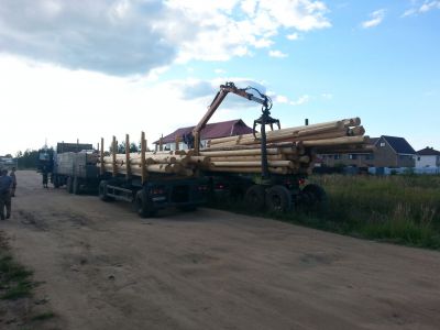

я делаю сруб, вчера наконец то приехал

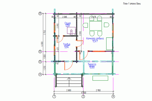

Какой проект бани выбрать? Хотелось бы оптимальный вариант без лишнего, но со всем необходимым
В принципе нелохо. Интересно во сколько это выльется
