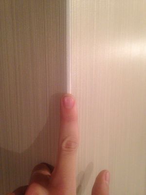

Прошу помощи. Купили квартиру в новостройке, времени самому ремонт делать не было, наняли рабочих, что бы они прошпаклевали стены и поклеили обои.
В квартире была сделана черновая отделка - стяжка пола и штукатурка стен.

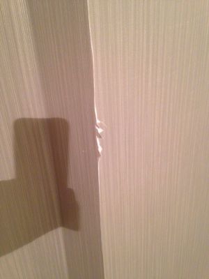

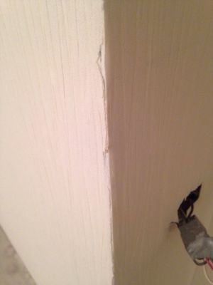

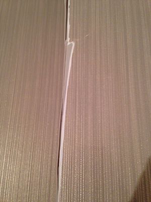

После проведенного "ремонта" от рабочих - были в шоке. Почти на всех углах обои разрезаны или идут волной. Подскажите пожалуйста, как в данной ситуации, с минимальными потерями можно это переделать? Как и чем выравнивать углы и как роввно поклеить обои?
Никак. Если стены кривые, то обоями их не исправишь

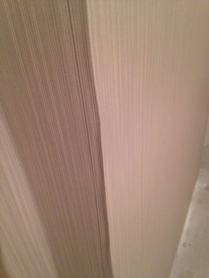

На третьем фото - непонятно, что это
Наклейте на внешние углы пластиковые уголки. Да, колхоз и плебейство, но сейчас либо крушить все и делать сразу капитально заново, либо выкручиваться. Вот уголки - это выкручивание.
Внутренние углы... Если осталось достаточно обоев, то можно аккуратно вырезать полотна, которые в углу, сам угол вывести ровненько (подтесать-подшкурить штукатурку и протянуть шпаклевкой) и наклеить новые полосы. Тут надо смотреть, как наклеен угол - если полотно согнуто в углу, то придется новое полотно "размачивать", чтобы во влажном состоянии растянуть его на нужную ширину, если полотна стыкуются в углу (что, судя по вашим словам, маловероятно), то проще - клеить встык с подрезкой.
