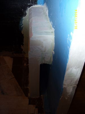

Делал опору под ванну из пазогребневых плит. Результат на фото. Получилась полость, открытая только с одной стороны. Под ванной всё обложено плиткой и полость хочу тоже герметизировать и обкладывать. Хоть и буду всё герметизировать, но т.к. под ванной - есть теоретическая вероятность попадания туда воды.
Прошу совета у знающих и бывалых: стоит ли её закрывать или всё же, в ущерб эстетике, оставить открытой, во избежание вероятной плесени и запаха. Или нет никакого риска, можно закрывать, всё-равно просохнет в случае чего?

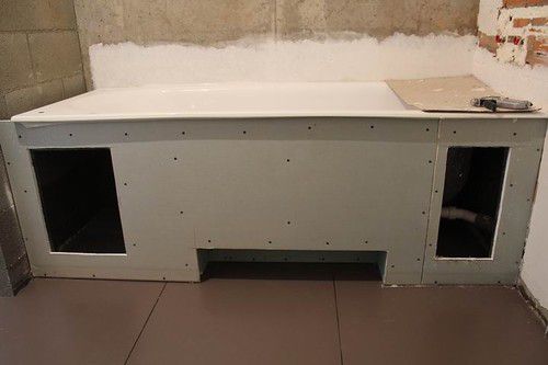

Я так и делал - и каркас на стены для опоры(из квадратного профиля сварил) и гидроизоляция. Экран под ванной пока не хочу делать - останется открыто, всё-таки много места свободного, да и ходить удобнее вокруг ванны. Плиты влагостойкие, поэтому, думаю, ничего не случится. Пока думаю, может маленькие окошки в полость сделать для вентиляции.
Двух дырок достаточно. можно везде подлезть
Да не, не нравится мне пока такой вариант - ногами будешь всё время тыкаться, а там закрыто. Может потом дорасту до правильного понимания. У меня там везде плитка, ванна снизу покрашена, всё более-менее опрятно.
Так врожде же всегда делается отверстие для доступа к сливу ванной. вот и вентиляция.

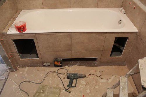

а что ты там феном делаешь?  на фото лежит на полу....
Я алюминиевые уголки выставляю, прихватывая на термоклей. Очень удобно. Если надо подкорректировать - нагреваешь и корректируешь уголок
хитёр!!!  а я на МС-полимер приклеиваю... вернее уже - приклеивал  :D  взял на вооружение!
Вот обнародую секрет -
Матюков, надеюсь, нет, т.к. для узкого круга снимал. Термоклей хорош тем, что присобачил и он уже держится, не надо ждать
