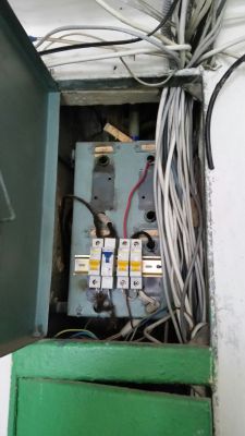

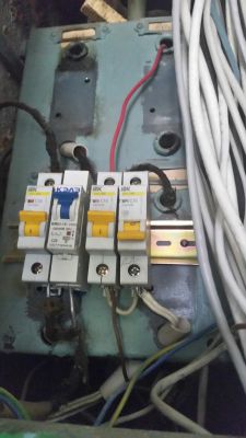

Подскажите, выбивает автомат! Мои автомат справа( постоянно выбивает) он подключен с низа с соседским. Подскажите это нормально или сосед ко мне подключен? Спасибо.post-101766-0-15242700-1439799316_thumb.jpg
Щиток в подъезде.
А не подскажите почему мой с соседским с низу соединен?
Это фаза подходит общая к вам и соседу. У Вас 4 квартиры на этаже?
И меняйте автомат, иэк г-но. Но. Если у Вас 1 автомат на всю квартиру, большим номиналом ставить не надо. Но и 16 А маловато - это примерно 3,5 киловатта
Да, на этаже 4 квартиры. На мою один автомат. Понял, что надо заменить автомат. Вот только какой теперь поставить? Может посоветуете? Заранее спасибо!)
Какие автоматы в квартире стоят после счётчика?
Когда автомат выбивает, он греется (сбоку аккуратно потрогайте пластмассовый корпус), и в каком месте по вертикали - снизу или в середине?
Когда выбивает, что в этот момент включено (какие есть мощные приборы в квартире?
Автомат сами не меняйте - придётся работать под напряжением, вызовите нормального местного электрика. И хорошо-бы уточнить по поводу выделенной мощности на квартиру (у соседа вводной 25А стоИт).
Поменял автомат на 25а, старый погорел весь
Заменили "горелый" - хорошо. А как насчёт выделенной мощности? Что-то с вашим вводным кабелем он сделал?
У меня  такое ощущение что к вашим соседям  (1 и 2 автоматы) идёт по 4 квадрата алюминия, у вас же с соседом 3 пополам два по 2,5 квадрата.
Вам вблизи виднее - сечения ваших жил (те что спаренные, "новой лапшой" брошенные) ровные или меньше со "старыми" из 1 и 2 квартир?
И про внутреннюю проводку вы ничего не сказали.
