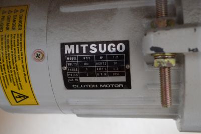

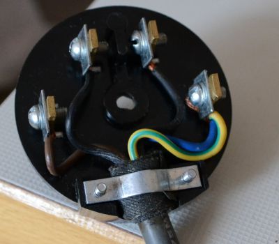

Всем привет.  В общем  такая ситуация , есть промышленная машинка Juki с трехфазным двигателем  (написано на корпусе 380 /  3 фазы).  Хозяйка утверждает что эта машинка переделана на питание на одну фазу,  так как на производстве 380 у них не было никогда.  Я собственно разбираю вилку питания машинки  -  она четырех контактная:  на земляной контакт идет собственно земля и еще синий провод,  фаза 1 - черный ,  фаза 2 - черный , фаза 3 - коричневый.  Я ей говорю что вроде это все таки 3-х фазное питание  380 Вольт. Она опять же за свои 220В  одну фазу.
Помогите разобраться как точно определить какое питание у двигателя ?

Да, фото смогу позже приложить,  сфоткаю разобранную вилку и табличку на двигателе
А кабель от этой вилки подключен прямо к двигателю?
Вообще,по фото вилки можно сказать что она для трехфазного питания (только то, что земля соединена с нулем ни есть хорошо :down: ).Но если со стороны розетки поставить конденсаторы, то можно запитать и от 220. А вот угадать от 380 или 220 был запитан движок невозможно.
