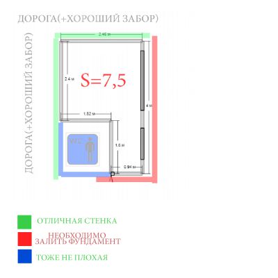

Во дворе старая подсобочка(кладовая) одна сторона повреждена, сильно. необходимо укрепить фундамент (см.рис) а также внутри помещения залить стяжку, на данный момент там деревянный пол. План таков, маленькими кусочками залить фундамент (по метру где-то) да бы здание не рухнуло, а после поднять деревянный пол набросать туда строительный мусор и залить бетоном. фундамент будет высотой и шириной по 40см и общая его длина 5м. Стяжка же толщиной 5см.
Исходя их данных размеров я подсчитал :
0,4x0,4x5=0,8 (м3) - объем раствора для фундамента.
 7,5(квадратура комнаты)x0,05(толщина слоя фундамента)=0,375(м3) - объем раствора для стяжки.
таким образом 0.8+0.375 = 1.175 (м3).
хватит такого слоя бетона для прочности и правильно ли это? а так же сколько мне понадобиться для этого щебня (или лучше песка?) и бетона?  заранее спасибо.
весь фундамент 40см высотой? у вас жаркая погода круглый год,  у нас бы такой фундамент вспучило от промерзания почвы
