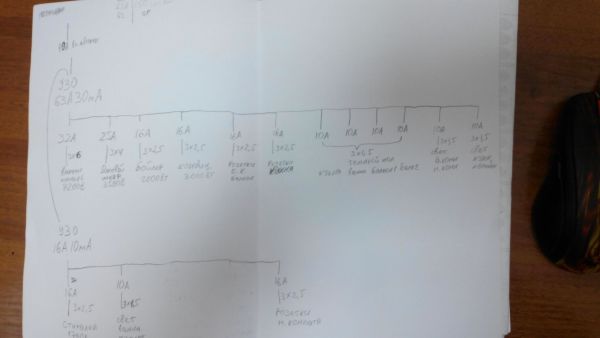

Делаю ремонт. Сделал схему проводки.

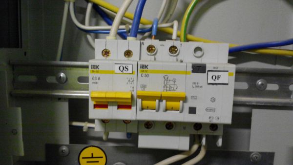

Подскажите? могу ли я ставить вводной автомат на 40А и УЗО 63А 30мА,
если у меня в подъезде стоит автомат на 63А и УЗО на 50А 300мА?
Если нет, то как лучше сделать?
могу ли я ставить вводной автомат на 40А и УЗО 63А 30мА, если у меня в подъезде стоит автомат на 63А и УЗО на 50А 300мА?
Можете (хоть это дифавтомат, на 50А, а не УЗО), но зачем себя ограничивать?
По схеме: второе УЗО, что 16А, надо увеличить до уровня вводного. Утечки в 10мА может так же оказаться мало для этой группы - нужно увеличить до 30мА.
На духовой шкаф можно ставить 16А и 2,5 мм2.
Кондиционер скорее всего не 3кВт (наверняка смотрели на холодильную мощность), а менее 1 кВт - мощность потребляемая. Соответственно и автомат поменьше.
На тёплый пол конечно 1,5 квадрата хватит, но я стараюсь ставить 2,5, с запасом, т.к. нагрузка стационарная и может работать непрерывно длительное время, соотв. к качеству жилы требования выше.
