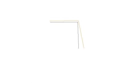

Прошу вашего совета по проблеме: в хрущевке на кухне поработал «мастер» по укладке плитки.
Итог работы – плитка на стену положена вот так как я сумел примитивно изобразить (не художник) и в графическом редакторе работаю плохо.
Коричневая линия – плитка уже уложенная «мастером»
Черная линия – угол по угольнику
Стена в хрущевке неровная, это к сожалению беда всех квартир нашего
Дома. Была надежда что при укладке плитки мастер это учтет. Этого не
случилось. В дальнейшем на стену будут вешаться шкафы. Устанавливаться напольные тумбы под мойку и пр. Пол конечно тоже выложили неровно. Подскажите –как лучше исправить недоработку ? Вариант – все ободрать и позвать др. мастера самый нежелательный, можно ли поверх этой плитки уложить другую ? Спасибо.

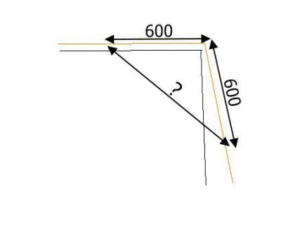

Какой у вас там получился угол (в цифрах)? Если затрудняетесь измерить, то отложите от угла влево/вправо, например по 600-1000мм, и поставьте риски, а потом измерьте расстояние между рисками (там, где знак вопроса).

Добрый вечер. Расстояние померил:
От каждого от угла отложил по 600 мм.
Расстояние между точками (рисками) составляет 87 см.

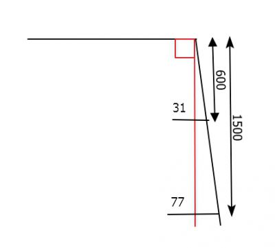

Ваш угол развернут и равен 92,94 градуса. На 600мм от угла, чтоб вывести его в 90 гр. слой штукатурки (плитки или другого материала) составит порядка 31мм. На полутораметровой длине  эта цифра составит около 77мм.
Лично я не вижу смысла выравнивать такой угол. Я бы решил вопрос с мебелью с помощью кривых шкафчиков в ваши углы.
