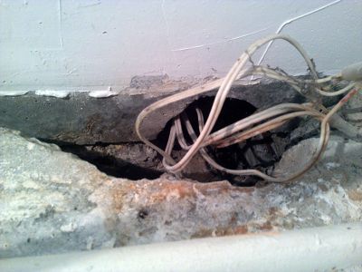

Ситуация следующая:
панельный дом, 5-эй этаж, выше крыша, в прихожей течет по стене в сильный дождь и весной (УК крышу делать не желает, ибо нужен кап.ремонт всего дома, а текущее латание не помогает), сейчас идёт ремонт в квартире, меняю проводку и в том месте где течет находится распред.коробка, ее разбил и в итоге получилась такая картина (см.фото), слева и справа от дырочки (d ~ 15 см) щель от стыка плит в 1-2 см, подтёки видны только рядом с дырой, хотя течёт по стене и дальше, но возможно из-за уклона, ветер в дыре гуляет хоть вытяжку дополнительную ставь.
Вопрос: понимаю, что делать крышу надо, но раз уж разбил и вижу откуда течёт непосредственно ко мне, то что делать с дырой и стыком плит? Чем забивать, что использовать и т.д.?
Заранее благодарю за советы.
Вы ничем не заделаете, как говориться, "вода дырочку найдет". Заделаете здесь, она в обход пойдет. Требуйте от УК, это текущий ремонт, а не капитальный
Текущий ремонт они делают, залатали технониколем примерно над тем местом где течёт, а толку нет. Нужно снимать все слои и не только над моей квартирой, а это уже капиталка. Если приклею что-то, например тот же технониколь, пройдусь битумным герметиком, потом заштукатурю не будет толку? Или имеете ввиду, что вода потечет где-нить в другом месте, например у соседки?
Заделать цементно-песчаным раствором 1:3.
В воду добавить гидрофобизатор  в соотношении по инструкции на него,
а потом уже делать раствор. Этой же водой с ГФ перед заделкой смочить стенки полости.
По идее нужно помимо рулонного материала гидроизлировать еще и мастикой. У того же технониколь есть мастика профессиональная для кровель 33. Качественно ей можно сделать
