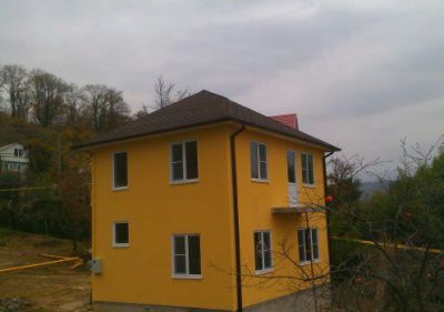

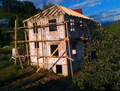

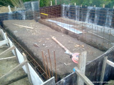

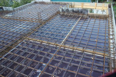

Дом 6х7 два этажа. Фундамент лента 40х45 с ленты выпускалась арматура и заливалась стена 20 см. высотой 1.4метра, сверху стены перекрытие 15 см. далее блоки первого этажа газобетон д-500 в-2.5. Толщина стены 20 см. По углам и в центре колонны м300 с каркасом идущим от ленты, далее монолитное перекрытие 15 см. Далее те же стены из ГБ и те же колонны плюс пояса. Потолок по лагам гипсокартон и кровля шатровая мягкая. Дому 2 года. Пять дней назад перехали не могу спать ночами, потрескивают стены. Трещин нет не видно, штукатурка по сетке. Но слышно как трещит под сеткой. Я понимаю что тонковаты стены но увы дом построен. Что сделать к кому обратиться за советом. Это усадка или как то усиливать нужно. Город сочи. Грунт плотная глина

Так наверно в какой-нибудь строительный трест или частную контору, что занимается разработкой и согласованием строительной документации. Они обсчитают, и если потребуется, сделают проект по усилению конструкции.
Пока нет трещин беспокоиться не стоит. Возможно штукатурка дышит. Когда включите отопление треск ещё раз услышите, и не только от стен. Будут сохнуть лаги, балки перекрытия чердака и т.п. Обычное звуковое сопровождение для новосела в своем доме :), но с внутренней отделкой не спеши, перезимуй сначала в белых стенах...
