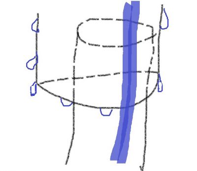

Труба в стене должна иметь сток наружу, чтоб стекал конденсат. Труба в земле должна "дышать" (сообщаться с атмосферой), естественно максимально исключить её затапливание осадками.
Уважаемый  bagayama, а как это сделать? (Или в частном домостроении этим пренебрегают?) Ни разу не видел этого в домовладениях...
Например стыкуются с перехлёстом вертикально две трубы, та что ниже меньше диаметром (т.е. герметизировать не надо), и попавшая в трубу вода сможет испаряться. А верхняя не даёт заливаться дождевой воде.
честно говоря, ничего не понял... как они стыкуются и дышат?...
а не проще зонтик нарисовать??? :)  дышать - это значит концы трубы не надо герметизировать на заборе может висеть ящик (маленкий, совсем маленький))) куда труба приходит
