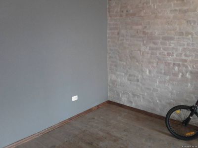

Красить белым, мне кажется, смысла особого нет - кирпичи раздолбаны и не дадут того эффекта отдельных кирпичиков. А натуральный цвет у них ничего, вроде.
