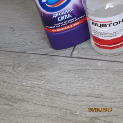

В июне купил плитку Форест Керамогранит серый пр-ва LB-Ceramics в строительном гипермаркете LM. При укладке прихожей выяснилось что плитка имеет 2 разных оттенка  AH и AJ при одинаковом артикуле 6064-0003, и мне попалась одна из пачек серии AJ. Решил докупить пачку AH там же, а остальную - в интернет-магазине т. к. цены на эту плитку там были существенно ниже.
При покупке выяснилось что вся партия попалась серии AJ и ею на несчастье были уложены туалет, кухня и балкон.

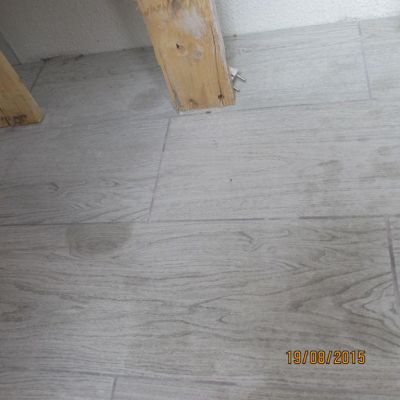

При заселении через два месяца выяснилось что вся плитка AJ впитывает любой жир и даже воду (плитка в прихожей такого дефекта не имела). Я, как и мои плиточники, столкнулись с этим впервые! При попытке оттереть пятна с помощью ацетона, оказалось что любая тряпка превращается в труху из-за шершавой поверхности. Стало ясно, что на плитку не насена эмаль хотя в описании четко сказано: Материал поверхности - Глазурованная.
На мое обращение в интернет-магазин и завод-изготовитель  попросили предоставить упаковку. Естественно, у меня ее не осталось и единственное что я мог - предъявить фотографии плитки после укладки, пригласить экспертов в мою квартиру или предложить проверить остаток плитки на складе.
Интернет-магазин ответил что они лишь посредники и надо обращаться на завод. Оттуда ответ пришел через месяц (о нем ниже). Не дожидаясь ответа, потратили 2 дня чтобы оттереть плитку ацетоном и доместосом (на фото видно что пятна до конца оттереть невозможно, а тряпка буквально разрывается шершавой поверхностью), после чего покрыть весьма недешевым лаком по камню.
И вот пришел ответ от Lasselsberger Ceramics. Цитата: "Дизайн продукции «FOREST» имеет специальную задумку структуры под дерево и глазурь несет свою функцию, чтобы плитка была высокоустойчивая против скольжения, необходимая в местах общественных зданий, где есть вероятность поскользнуться. Поэтому данный дизайн имеет шершавую поверхность. При выпуске первых партий продукции «FOREST» были проведены множества испытаний на разные виды загрязнения. К примеру, плитка была выложена в производственном цехе на участке слесарей, где использовались резина, масло и различные жидкости. После 10-ти дневного пребывания плитки, поверхность легко очистилась с помощью тряпки с обычной водой."
Прелестный ответ! Значит, это мне всё приснилось. Надо было лишь слегка протереть пятна обычной водой! (Кстати, для плитки в прихожей это действительно так). Ни слова о том - проверяли ли они плитку AJ и не хотят ли они изъять ее из магазина пока не поздно (кстати, в LM поступила новая партия такой плитки).
Вывод: будьте бдительны при покупке! Проверьте простым смачиванием - не впитывает ли плитка воду со стороны эмали. Век живи, век учись. Уж чего-чего, а такого я не ожидал.

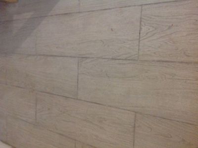

Добрый день! У нас такая же плитка без глазури, было только пару нормальных пачек, заметили после того, как застелили. Почти 25 кв.м - я замучилась ее оттирать... Только переехали, а в квартире постоянно грязный пол. Что Вы намерены делать? Неужели придется все снимать?
У вас тоже Форест? Свою мы кое-как оттерли и покрыли лаком по камню Petri.
Что-то у вас и пятен не заметно. Оттирали - как я написал - ацетоном и доместосом.
