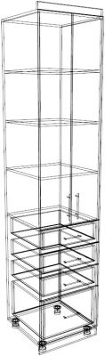

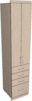

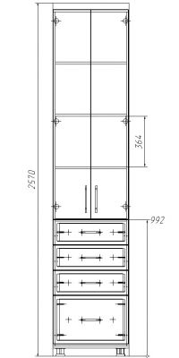

Идея переоборудования: есть идея сделать внутри комод, над ним - просто полки за двойными дверками.
Габариты ниши напишите.
С двойной дверкой. Посоветовал бы использовать систему складных дверей, например эти. Либо на левой створке поставить петли на угол открывания 165-170 градусов. Пользоваться шкафом станет гораздо удобнее.
Для отделения которое внизу:
Высота - 207
Ширина - 56,5
Мерил внутри шкафа от стены до стены.
Для отделения которое вверху:
Высота - 50
Ширина - 56,5
Глубина в обоих - 55.
Не знаю, какого чуда вы ждете. Вот ваш конструктив.
post-87242-0-89352300-1444117442_thumb.jpg post-87242-0-73404700-1444117450_thumb.jpg post-87242-0-25020900-1444117458_thumb.jpg
Из ниши все выкидываете и вставляете шкаф. Щели с боков можно потом запенить и, срезав лишнее, заклеить к примеру обоями. Или перекрыть планочками из материала шкафа (по принципу наличника). Не знаю, сколько у вас там материала есть в наличии, но вся эта конструкция ложится по крою чуть меньше, чем два листа ЛДСП (5-ти квадратного).
Как то так.
