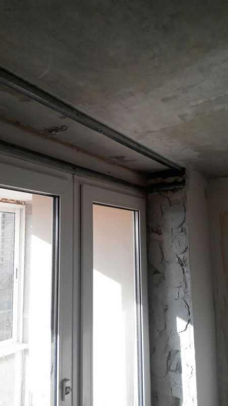

Доброго времени суток. проблема с оконным добором.
Строителями все было закрыто гипроком, внутри брошены плиты минваты (коричневой).
Все разобрал, т.к. буду делать откосы из сендвич-панелей и закрывать добор все тем же гипроком. Балконный блок по периметру пропенен и чем-то серо-бежевым промазан, похоже на резину.
Так собственно вопрос: внутри короба из гипрока нужно делать какое-то утепление и пароизоляцию? и как лучше? Или просто соорудить короб и закрыть, т.к. добор из того же оконного профиля.
Вы процесс монтажа видели? Добор внутри был заполнен пеной? Если нет то нужно утеплять и утеплителем  перекрывать место стыка добора с рамой.
Не видел. Я утеплю, хуже от этого явно не будет. Вы пожалуйста распишите как и чем сделать это качественно.
