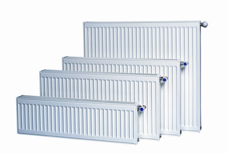

Прошу помощи. На сьемной квартире радиатор отопления дал течь. В верхней части радиатора появилась дырочка диаметром с иголку. Подскажите как ее можно заделать. На входе и выходе есть запорные краны т.е. в дальнейшем возможна регулировка подачи на этот радиатор.
Большая просьба помочь.
Это не биметал, а банальный стальной радиатор

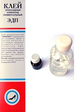

специальной эпоксидкой для металла приклеить заплаточку
А обычная эпоксидка не пойдет (Клей эпоксидный компаунд универсальный Ремпласт)
На трубу, еще куда ни шло, а на плоскость радиатора - сомнительно. Очень большая вероятность, что отвалится при нагреве-охлаждении.
Дело не в температуре, а в линейном расширении металла при изменении температуры. Коэф. расширения у стали и эпоксидки разный.
@dudeden- если в стальном панельном радиаторе, с толщиной стенок всего 1,25мм (это у хороших такая толщина, а у плохих и того меньше) появился свищ, то радиатор надо срочно менять, иначе при прорыве, либо когда стальные панели лопнут ( а свищ - это уже первый признак общей коррозии)  и сильного напора кипятка,  вы босиком по этому кипятку даже не успеете добраться до входной двери и выскочить из квартиры , а просто сваритесь "вкрутую"
