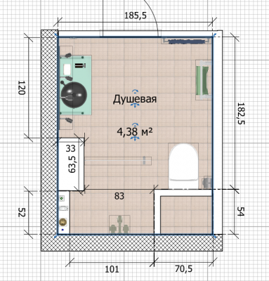

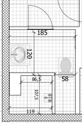

@shdnf, благодарю за развернутый ответ. Ваше предложение снести нафиг перегородку чертовски искусительно, тоже думал об этом, но когда приценился к стеклянным дверцам и прибавил к ним стоимость перегородки, которую для нас же и возводили - плюнул. Решил оставить как есть и установить дверцу 80 см. Правда слева совсем узкое место для инсталляции - 58 см, или этого достаточно, чтобы в стену не упираться? Примерно вот такая задумка - смущает только не узковато ли для унитаза (инсталляция). Это гостевой (мой) санузел. Всех своих женщин отправлю в большую ванну. У меня одни девки :(
Поскольку у меня личное эмбарго на европейские товары, трап купил Сербпласт, слив 40 мм, монтажная высота 62 мм http://serb-plast.ru/products/napol...olnyj-95-sm/
Вроде на текущем этапе удалось жену уговорить, что порожек в кабинку останется (да и мне так спокойнее, но она просит чтобы он был не 15 см, как сейчас, а как можно ниже. Ну все полегче. Спасибо Вам за расписание этапов, если доживу, позадаю уточняющие вопросы, если вы не против. Сейчас не дает уснуть еще одна мысль, которую нужно решать до заливки стяжки в кабинке - как проложить 40 мм трубу для раковины (на плане слева). Штробить две несущие стены по периметру (низ и левая часть чертежа) не улыбается совсем, к тому же там, слева, вентиляционная шахта, обложенная пгб - боюсь проткну ее ;) да и не понимаю как на выходе из короба уйти сразу в стену.
Вертится идея проложить сразу по полу душевой, выйти через порожек и проштробить стяжку на полу - там 50 мм точно нами налито, пол выше чем в душевой. Но не знаю - можно ли укладывать трубы в стяжку? не повредит ли им нагрузка на пол? нужно ли их чем-то обматывать? Не раздавит ли их стяжка, когда высохнет? В общем перерыл весь интернет, а информации не могу найти даже как правильно гофру от унитаза в трубу засунуть. 3 дня мучался ;))) Моя проблема в том, что не могу решиться на действие, пока не пойму принципа и не вникну в суть. Тем более это вода, она шуток не любит.
Буду рад любым Вашим комментариям. Информации не хватает как воздуха.

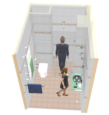

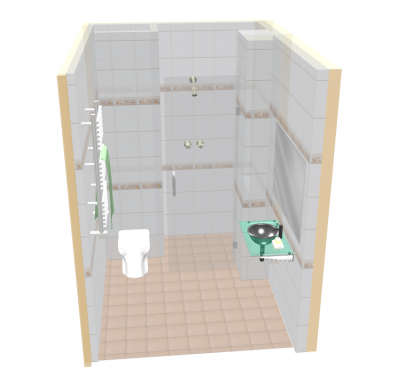

Ну как можно видеть в одной из тем, неловким движением заставил стучать ПГП в своей стеночке. Там же мне авторитетно заявили что ее надо перекладывать... Видимо пора задуматься о словах камрада @shdnf, и не восстанавливать ее после сноса. Из-за крайне неудачного расположения вентиляционной шахты справа, плюс я не дизайнер ни разу, сумел накорябать другой вариант душевой. Прошу уважаемых камрадов покритиковать и дать дельные советы по пунктам, которые перечислю ниже.
Как я себе представил душевую.
Я с женой в душевой ;) (Поручик, молчать!)
Размеры

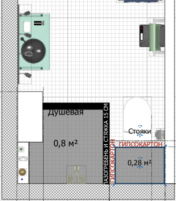

Важная деталь - примерно от начала вент. шахты придется делать подиум по всей длине. Его высота пока не рассчитана, примерно 2-5 см. Иначе не спрятать трап и не обеспечить уклон к нему (Трап будет вдоль стены с душем, 95 см).
Прошу поделиться мнения о:
1. Можно ли к умывальнику тянуть трубу 32 мм, она спустится от умывальника на пол, пройдет с уклоном 1 см до подиума и войдет в трубу 50? Или 40 и точка?
2. Стена с унитазом 70 см. Рекомендуется по нормам 80.. Не мало 70? Я вроде должен влезть ;)
3. Душ будет висеть на капитальной стене. По Снипам ее штробить вдоль нельзя. Или чуть-чуть, чтобы спрятать трубы 20 мм можно? Или лучше трубы пустить над навесным потолком и штробить стену вертикально?
4. Ну и какие-то может просчеты есть, которые я не вижу? Все когда-то начинали..
Жаль что такая низвая активность :) Ладно, попробую еще вопрос по технологии. Итак - я уже понял, что нужно гипсокартонную стенку, которая будет одной из боковых стенок душа, возводить только после высыхания стяжки подиума. Возводить ее надо вплотную с кирпичами, образующими подиум. Как этого достичь? Ведь сначала устанавливается короб из направляющих, а на него нашиваются 2 слоя гипсокартона, если я правильно все понял. Как при этом избежать щелей с кирпичами, образующими подиум?
Рисунок чуть устарел, черным отмечены границы подиума из кирпича, справа к нему должен вплотную прилегать сантехнический короб из гипсокартона, швы межу подиумом и коробом будт гидроизолированы.
