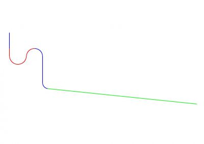

В итоге все получилось, но встал вопрос: а в чем собственно суть всей этой химии? Ведь по сути она растворяет только то, что находится в красной зоне, то есть там, где сама химия задерживается. Но ведь этот сифон прекрасно раскручивается и прочищается. Понятное дело, что раскручивать и прочищать сифон - не дело для хипстеров и гламурок.
Но тем не менее ведь химии для растворения нужно время, а стекающая по зеленому участку сливной трубы ничего не успеет растворить. Ну крепко подсаживаться на эту иглу, проливая трубы каждый день, чтобы даже такая протекающая химия успевала растворить осевшее за день (и то без гарантии)?
У меня точно такие же соображения относительно этой химии.Там где химия может задержаться и отхимичить грязь,т.е в сифоне,она бестолкова потому что сифон разбирается и прекрасно промывается. А на наклонных участках химия бесполезна,т.к. просто стекает в стояк. Можно предположить что в варианте, когда на конце наклонного участка серьезная пробка,злая химия сможет отстояться и растворить слизь. Но чтобы прогрызть саму пробку этот крот должен быть уж сильно злой. :kia_:
я не спец по всяким там Тиретам и Кротам,но когда имеется засор то из зеленой зоны трубы получается та самая красная зона в которой вся эта химия задерживается и регирует.
для  этого труба должна быть забита капитально, чтобы химия варилась в закрытом сосуде,  но когда она так забита  никакой тирет не поможет,  только трос только хардкор
