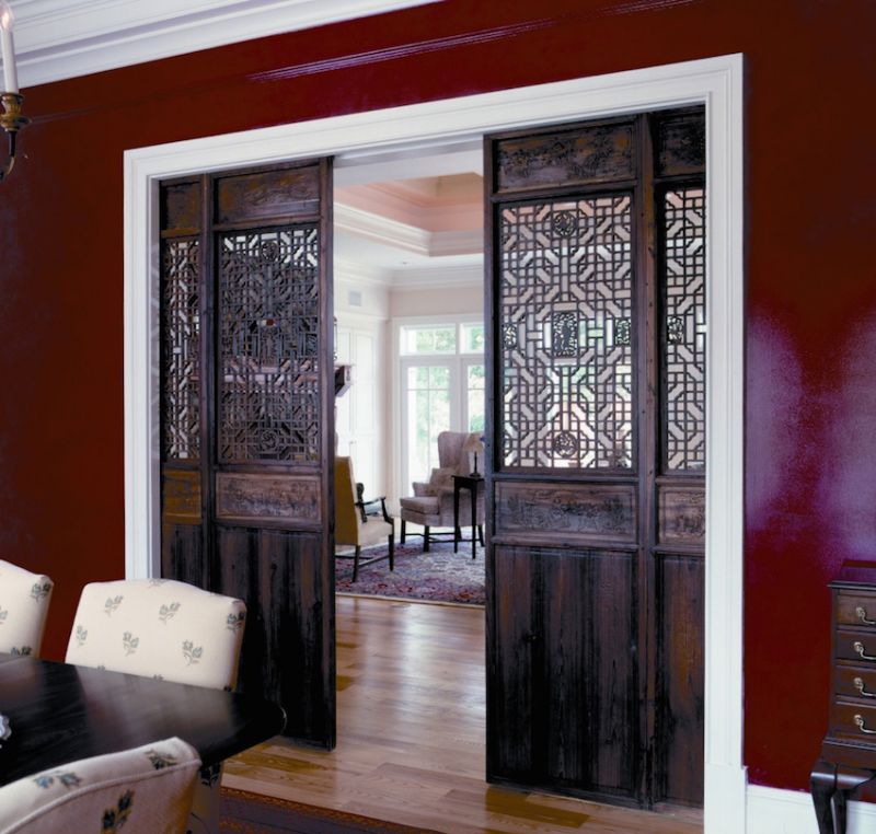

Здравствуйте, лично мне кажется, что это практически невозможно... Как вы сделаете жилки на поверхности? Еще и врезать туда стеклашки, та еще и не обычно а полудугой.  Если вам и вправду хочется чего-то необычного то приобретите двери межкомнатные ламинированные финиш-пленкой. Так-же обратите внимание на двери, которые изображены на картинке.

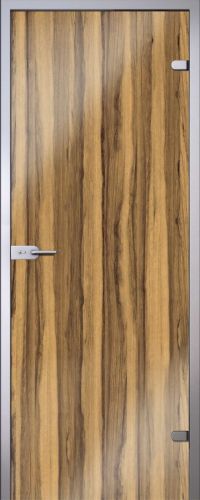

Просто взять стеклянную дверь с рисунком (фотопечатью) филенки :-)
