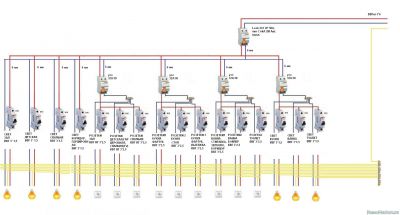

Считок на 3-х комнатную квартиру
Спецы покритикуйте схему внутриквартирного щитка, особенной интересует правильно ли подобран автомат на входе и узо.  Заранее благодарен
Автомат на входе зависит не от вашей схемы, а от выделенной на квартиру мощности. Для кабеля 3*6 - нормально, но не знаю, насколько такое сечение имеет место быть на самом деле.
УЗО - неправильно. Если принять, что вводной автомат на 50А имеет право быть, то номинальный ток УЗО должен быть не 32, а минимум 48А с округлением до ближайшего бОльшего стандартного (ток узо должен быть больше или равен автомату до него, то есть 50А, или сумме автоматов после него, то есть 3*16=48А).
На ванную комнату как на мокрое помещение рекомендуется ставить УЗО с током утечки 10 мА, а такие УЗО бывают только на 16 или, у немногих производителей, на 25А. Отсюда, учитывая сказанное выше (про сумму автоматов после УЗО), либо делать 3 дорогих УЗО на 10мА, либо ограничиваться одним автоматом.
И еще, хотя формально все верно, но как-то сомневаюсь я в целесообразности разводки от вводного автомата до УЗО кабелем 6 мм. Та еще арматурина, чтобы ее гнуть; по идее 4 квадратов должно хватить, с учетом коэффициента одновременно включаемой нагрузки.
