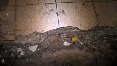

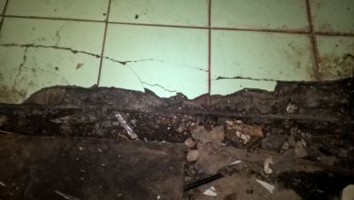

Ситуация слеующая: порожки отбиты, плитка - тоже.
Фотографии прилагаются.
Подскажите, пожалуйста, как исправить. Если можно пошагово.
Спасибо большое.
временно можно замазать раствором
Цементом, как я понимаю. Да7 А как сделать, чтоб ровный Г-образный угол?
В любом магазине, на любом рынке продается вот такой уголок. Стоит рублей 30 за 3 м. Кусочек 80 см могут и подарить :)
Спасибо, куплю. Я не занимался такимивещами никогда к стыду своему. А как мне рабтать с ним в моей ситуации? Если можно, расскажите, плиз, пошагово.
Спасибо.
Наносится смесь, затем вдавливается уголок и снова сверху замазывается. Если шпатлёвка усела, наносится ещё один тонкий слой. После высыхания зашкуривается.

@Александр Андреевич, какая шпаклевка?  У человека вопрос про пол :)
@Dr King Schultz, посмотри видео типа такого или другие по запросу "штукатурный уголок" (или малярный уголок - у него тоньше металл и заделывается он другим материалом, но обычно в видео про шпаклевку нагляднее показан смысл использования уголка, а смысл в обоих случаях - одинаковый).
Вкратце - намешиваешь смесь (возможно плиточный клей), заполняете предварительно очищенное прогрунтованное место этой смесью с небольшим избытком, кладете уголок, вдавливая его до нужного уровня. Излишки смеси выдавливаются сквозь отверстия в уголке, их аккуратно снимаете.Попутно этими же излишками накрываете пространство с обеих сторон от уголка, опираясь на его скругленную грань. В итоге получаются 2 плоскости с аккуратным ровным стыком.
Кстати, возможно вам и правда достаточно начерно наполнить пространство, а сверху закрепить металлический порожек (хотя мне больше нравится вариант с уголком).
Как временный вариант можно было бы цементным раствором замазать и приклеить сверху полоску любого материала- линолеум, прорезиненный войлок и т.д и т.п
