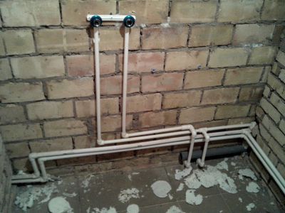

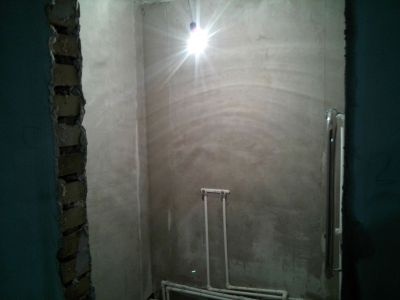

Добры день. Подскажите пожалуйста что можно сделать за трубами отопления и холодной горячей воды. После выравнивания стен штукатурка вплотную подходит к трубам внизу и нет возможности поклеить плитку. Трубы не утапливали для удобства обслуживания. Подсажите что можно сделать? Низ получится без плитки получается. Спасибо. Фото прилагаю.
Обслуживать их не надо, т.к. соединение неразъемное. Правильная температура паяльника, правильное время нагрева и пайки, испытание давлением и редукторы давления минимизируют риск возможной аварии. Любой нормальный сантехник или умелец может перепаять. Вертикальные трубы я бы утопил в стену, а остальные бы спрятал в короб. Кто-то короба не любит, я не противник их.
