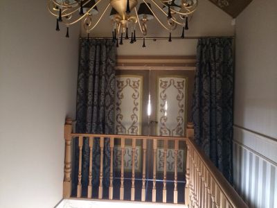

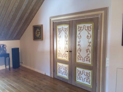

Оформление дверей в частном доме от дизайнера Елены Шмаковой. Необходимо было задекорировать двери из соснового массива в гостиной комнате. Для того, чтобы закрасить ее желтизну, необходимо нанести белую грунтовку. После того, как она подсохнет, наносится краска светло-коричневого цвета (под орех) марки Sikkens. Затем необходимо подчеркнуть структуру, для этого наносится краска той же марки, только тёмно-серого цвета. Центр закрашиваем желтым цветом. Далее наносим рисунок, который был подготовлен заранее. Закрепляется все двумя слоями лака. Еще можно добавить в краску растворитель для декоративных работ, чтобы создать светотень (как у акварели).
Елена, скажите, на ваших фото это уже готовый результат? Или все же промежуточный? Или это то, как было изначально? Тогда где фото готового.
Спрашиваю- просто следы от шпатлевки ну очень режут глаз. Да и филенка с трещиной. Возможно это на фотках так выделяется, а в живую при слабом освещении хорошо смотрится.
