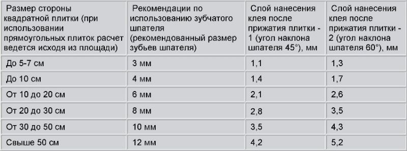

Привет) трудясь над обустройством своего жилья, всегда хочется чтобы то что ты сделал было надежно и долго служило, и чтобы плитка не отпадала после работы с перфаратором  :D Согласно международной классификации можно выделить пять основных групп клеевых составов, и еще существует множество факторов которые влияют на выбор клея: размер плитки, снаружи или внутри дома, на пол или на стену, водоотталкивающая или нет....................вобщем мне оч помогла одна статья, надеюсь поможет и вам.......удачи :)
