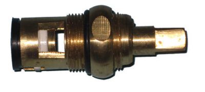

керамическая букса
Перейти к решению Решено kylan,
заменить не пробовали??вроде не такая дорогая деталь...
Ну а какого ответа вы ожидали на такой вопрос, да еще и с такими исходными данными, не имея никакой информации?
Предположу, что перед смесителем застрял кусочек ржавины, окалины, камешек или еще что-то, что в изобилии появляется в трубах, особенно после летних ремонтов и при отсутствии фильтров.
Снимите кран-буксу, выньте резинку уплотнитель, промойте керамические диски, заодно посмотрите, нет ли в корпусе смесителя чего-то лишнего.
  • Решение
Керамика слабо прижата друг к дружке. Отпустите стопорную гайку, от руки за барашек подтяните кран-буксу. Затяните стопорную гайку. Проверяем. Если ход стал слишком тугой- ослабляем. Если погремушка осталась- попробуйте перевернуть обе керамические пластины таким образом, чтоб они терлись бы обратными сторонами.
Не протекал бы при этом кран?
Попробовать можно, но рабочие плоскости уже "притерлись", а обратные могут быть во всяком говне и может стать хуже. К тому же мне попадались пластины,у которых пазы по бокам были не сквозные, а глухие, и их не перевернешь.
Я говорил за конкретную модель.
Если что, говорил за эту
Ну вот !!! Ничего покупать и не надо! Помогла разборка и смазка силикончиком. А еще я заменил пластиковую шайбу, которая стоит внутри черной резинки, на шайбочку чуть потолще. И моя букса теперь плотнее прилегает к корпусу смесителя, керамические шайбы тоже поплотнее соприкасаются и ничего не свистит. Вот!!! А то сходи, купи, замени........    Всем спасибо за совет.
