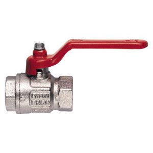

я менял запорный кран, у которого 1 резьба была внешняя,к нему монтировался гибкий шланг
стало интересно как быть если с обоих краев врутренняя резьба
значит для замены где-то рядом должен быть разъемный фитинг,либо демонтируется часть узла перекручивается кран и обратно собирается.В любом случае разъемное соединение должно быть.
