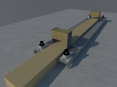

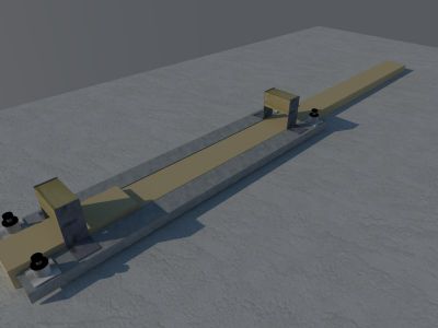

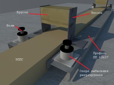

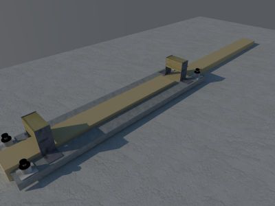

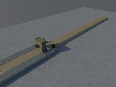

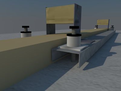

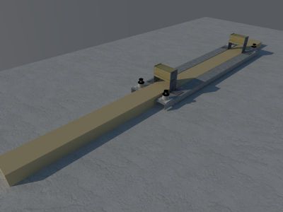

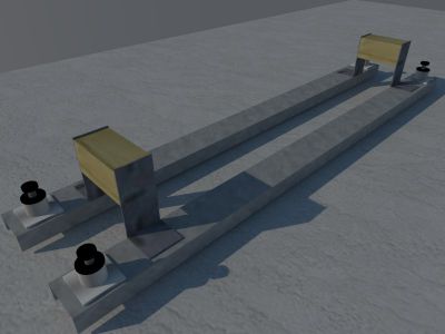

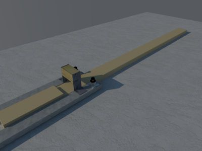

При всех удобствах устройства сухой стяжки по технологии КНАУФ, у неё есть недостаток в виде усадки керамзитового песка с вытекающими из этого последствиями. Необходимо трамбовать (уплотнять) засыпку в дверных проёмах, вокруг стояков, ну и вообще в местах интенсивного хождения. В проёмах я уже давно клею ЭППС. Всё получается замечательно, вот и решил опробовать такой вариант на всей площади пола. Удерживало то что непонятно как в плоскость листы ЭППС выставлять. Короче у сестры опробовал вариант, которым остался доволен. Всё сводится к тому, что надо напилить из ЭППС полоски по 80-100мм и наклеить их на основание, с помощью пены-клея. Получатся так сказать лаги. Толщину ЭППС нужно брать заведомо больше уровня будущего основания. Расстояние между *лагами* 300-400мм. После приклеивания, пропениваем пустоты и подрезаем все лаги ножовкой в нужную нам плоскость, срезая лишнее. У меня изготовлена для этого простая приблуда, которая состоит из двух кронштейнов, четырёх регулируемых мебельных опор и двух кусков профиля ПП 60х27. После того как лаги подрезаны в плоскость, между ними укладывается плёнка и засыпается керамзитовый песок, который ровняется в плоскость с лагами. Сверху укладываем элементы пола или листы ГВЛВ, скрепляя их между собой. Плюсы: Достаточно просто в исполнении, не скрипят и не усаживаются

Да она была вся собрана из подручных материалов, разбирается на отдельные деталюшки. Попробую заново собрать и принцип работы показать, вот только немного освобожусь.
А пока картинки

Я ножовкой пилил по профилям как по направляющей. Если бы была сабельная пила, было бы вообще легко и быстро. Может следующий раз лобзиком попробую. Для него вроде тоже длинные пилки есть.
