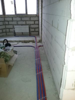

но такое вредное для стяжки расположение труб
Вредное для стяжки 50мм,но ни как для стяжки 100 мм (труба + Тизол =30мм). Посмотрите работы электриков ,гофра всегда идет сплошным шлейфом. Или ПП без изоляции вообще ,трубы в гофре от строителей лучше для стяжки?
Электрики  за такую красоту тоже лишаются бОльшей части своей кармы.

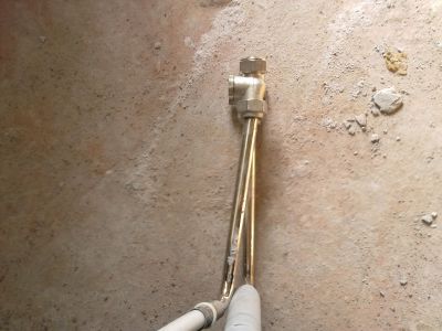

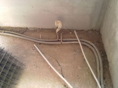

Вот например ,пожалуйста....
Стали бы Вы в стяжку прятать такое ? Это правда не Бирпекс ,но суть та же ...
Мы говорим о трубе, а не качестве выполненных работ.
Ну да, конечно. Это не туалетная, а наждачная, но суть та же... бумага.
