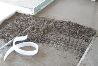

post-2-0-62790700-1453491040_thumb.jpgpost-2-0-79441500-1453491048_thumb.jpgпленка  200мкм с заходом на стены
кладочная сетка 50х50 диаметр прутка 4мм.
демферная лента по периметру
и раствор не ниже м150 толщины 5-6см

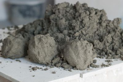

а что бы соседней не залить так раствор не нужно делать жидким, нормальный раствор вот такой, вы из него сможете слепить комок по аналогии со снежным
Сетки достаточно и 100*100мм с прутом 2,5-3мм. В остальном полностью согласен с Sano.

обратите внимание на фото, сетка там находится в толще стяжки  в её нижней половине
