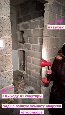

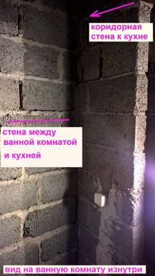

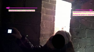

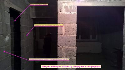

точных размеров расположения двери к сожалению не снял. на фото то что удалось сейчас набрать из всех фото. дверь расположена по длинной стороне, ближе к кухне, так как стена до кухни чуть больше длины одного блока, а стена в сторону входной двери больше блоков, но фото всей ее длины не нашел, то есть сколько точно блоков у стены в сторону входной двери - неизвестно.
насчет полотенцесушителя, стояки расположены в дальнем от двери углу, в стене с кухней, на фото они есть. наверное полотнецесушитель располагают рядом со стояком?

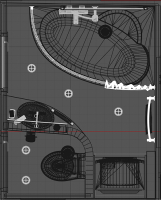

Ванная комната - это тетрис. Многое решают расположение двери и ниши стояков. Вырезайте из картона в масштабе и примеряйте. Сама ванна, стиралка, туалет... Попробуйте разные варианты: душевые кабины, прямые ванны и так называемые ассимметричные акриловые ванны. У меня, например, прямая ванна не влезала, а вот с ассимметричной планировка получилась:
И общая площадь у меня даже чуть меньше чем у вас.

а из какой программы этот скриншот? или это на обычной бумаге делалось?
у Вас унитаз отгорожен стенкой?
как полотенцесушитель расположили? это он белым на изображении обозначен? если полотенцесушитель водный, то его-же только рядом со стояком ставят? на одну из двух стен угла где расположены стояки? и получается, что он также накладывает дополнительные ограничения? и если эти ограничения критичны, то тогда ставят электрический, чтобы уйти от жесткой привязки его расположения к углу стояков?
что за кружочки с крестиками внутри на изображении? их на изображении 5 штук, похожи на сливные канализационные решетки. или это что-то технологическое, не имеющее отношение к физическим сущностям?
Это дизайн проект из Cinema 4D, вид сверху. Не заморачивайтесь :), я просто хотел показать что и на такой площади все может влезть.
Унитаз, да отгорожен. По сути у меня раздельный санузел. А в совмещенном, то и подавно все поместится.
Полотенчик, да, белым показан.
"Кружочки сверху" - это тотечные светильники в потолке.
