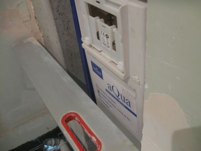

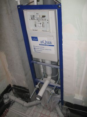

установили мастера-сантехники инсталляцию...

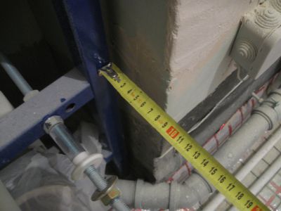

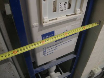

вот как тут быть??? заказчик уверен, что просто ГКЛом зашить стену и можно будет горшок вешать, а там между ГКЛом и каркасом инсталляции - около 7 см будет! заказчику сегодня не удалось втолковать, что ГКЛ должен быть прикреплен к раме.... думаю, что инсталляцию придётся как бы в нише делать...
А что, выдвинуть инсталляцию не представляется возможным? Можно заложить блоками или кирпичом, но удастся ли на столько выдвинуть клавишу слива?
Переставлять и заодно переделать трубы на 50 накой они это соединительное уродство поставили
:noddle:  я ХЗ...
Переставлять
 м-м-м... заказчик думает, что всё нормально... я ж говорю, что не удалось сегодня его переубедить...
говорит, что кнопка слива выдвигается намного... думаю, что санты ему про это сказали...
Она действительно на много выдвигается, но там надо 8-10см... сомнительно
я ХЗ...
хз так хз

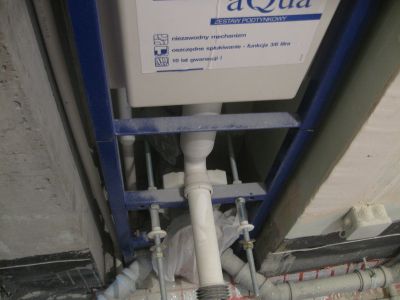

за одни только муфты соединительные на 50 канашки  можно выгнать этих сантехов,  это же сколько они лишних стыков там налепили
а инсталяху надо переставлять и сначало прикрутить к стенам ПН и к самой инстялхи  ПН профиля, чтобы потом не мучатся  с гвл, а не гкл
бум решать... сначала там стяжку надо будет сделать ...
лучше сначало инсталяху закрепить а потом стяжку, просто там так плотно идут трубы  что можно и буром ткнуть
точно, спасибо!
если крепить пн как я то это нужно сделать до  монтажа инсталяхи в этом случае,  у меня места много и я мог сделать после монтажа

Саш, на 4-50 виден верх стояка канализации, его уход в потолок?
Мне показалось или стояк смещен в сторону и установлен угловой элемент?
да, оба стояка задвинуты в угол, раньше они были далеко от стены
А не от этого ли шумость стояков? Летело бы ведро воды с какашкой прямо вниз, а тут - стукается о стенки и изгибы :)
Поэтому и изолировал , других вариантов небыло, там сверхц 1этаж всего
