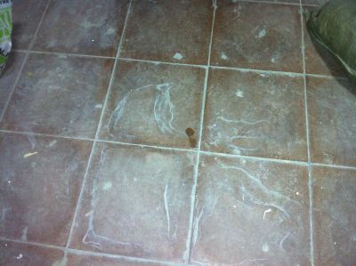

Подскажите плз чем можно это отмыть? Обычные средства для мытья не берут. Что за грязь не знаю, появилась до того, как мы сняли помещение. Буду очень благодарен если поможете советом. Спасибо.
Грунтовка - растворитель 646;
Цементно-известковые остатки - растворы кислот (щавельная, ортофосфорная, соляная, уксусная);
Не растворимые в воде соли - то же кислоты;
По-моему это соли, либо остатки затирки. Попробуйте капнуть на незаметном участке дешёвого преобразователя ржавчины Такого:post-84003-0-47270400-1454091609.jpg Там слабенький раствор соляной и ортофосфорной кислот; не слишком разрушительный; стоит 50-60руб. Выдержите пару мин, и промойте грубой стороной губки для посуды; Должен взять. Если берёт - отмывайте не чистым преобразователем. а кислотным моющим средством с щавельной кислотой типа Санффор-антиржавчина с добавкой преобразователя - так не только расщипляет, а ещё и моет. Такие преобразователи продаются на рынке и в хоз. магазинах. Не берите преобразователи с различными добавками (фосфатирующими, плёнкообразующими и т.д. Только кислоты и вода. Иначе останутся такие пятна, что вообще ничем не смоешь.)
10% вероятности, что это засохшая грунтовка с пылью. Тогда растворителем, затем мыльной водой.
Грунтовка также легче чистится средством от жира, для чистки плит и духовок. Перчатки, проветривание и полумаска с угольным фильтром!!! На крашеные и лакированные поверхности не попадать.
Ну вот на сайтах рекомендует чистить напольную плитку восковой мастикой. Сам не пробовал, но, пишут, что классное средство - и чистит, и реновирует и защищает.
Может ухаживать за плиткой? Терракотовой наверное.
При уходе за натуральным камнем время от времени восковые наслоения рекомендуют убирать специальными средствами
попробуйте чистящие средства для плитки и камня. такие есть у производителя Литокол, например. Если это остатки цемента и пыли, то подойдет Литоклин. Это очиститель, который разводится концентратом в воде. Или средства производителя Mellerud. Это бытовая химия,  у них как раз есть чистящее средство для плитки. У Литокола еще есть средство Литонет. Его обычно используют, чтобы убрать остатки эпоксидной затирки, но небольшим концентратом, разведенным в воде я пользуюсь для обычной, профилактической уборки. Хорошо помогает ухаживать за плиткой
