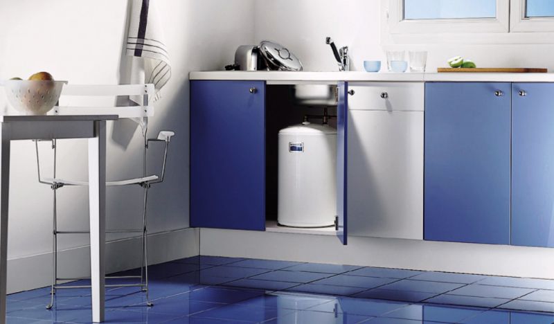

Доброго времени суток всем!
Предстоит делать ремонт в новостройке, квартика однушка с совмещенным санузлом, стояки около левой стены, кухня граничит с правой. Сейчас прикидываю расположение раковины и унитаза, Нашел для себя оптимальное решение, но с неглубоким коробом, что бойлеру в нем места не хватит. Возникла идея поместить его под мойку на кухне на ту линию, что будет питать мойку и стиральную машину (разводку планирую тройниковую), возврат в горячую линию, соответственно, тоже под мойкой. Дорогие друзья, есть ли какие-нибудь особености в такой установке, учитываю большое расстояние от стояков и еще большее до смесителя умывальника в санузле?

Здравствуйте!
Почему бы и нет. Ставить нужно специальную модель для нижнего расположения. Например, Аристон на 30л. легко влезет в такой шкафчик. Из особенностей - лучше поставить обратные клапаны после счетчиков.
