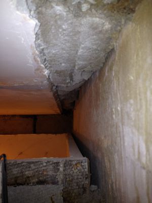

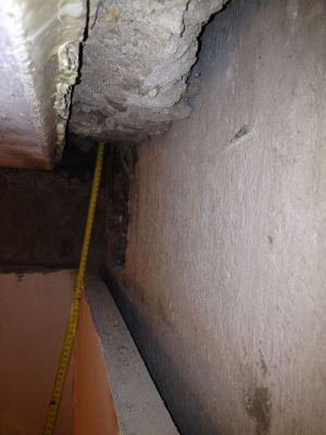

чем заделать выбоины на потолке в санузле
подскажите в санузле снял фальшпотолок,а там плита перекрытия не доходит до стены , щель заделана раствором  каким то,чем заделать выбоины на потолке,довольно глубокие,до 13-15 см ,штукатурка гипсовая имеется,или здесь не пойдет,может какой плиточный клей или цементную штукатурку надо,потом планирую на стены плитку скорее всего,вообще как поступить, все таки санузел сверху?
:huh: Да кокой уж тут плиточный клей! Стену наростить кирпичами или газобетонными блоками, тогда можно будет прокидать гипсовой штукатуркой.
 Или вы вообще не хотите стены поднимать, а именно только выровнять потолок? Тогда несколько вариантов: если не жалко смесь, то в три слоя гипсовой штукатуркой, начёсывая каждый слой гребёнкой. Не лишним будет сетка из пвх или металла. Либо сначала запенить, а потом замазать и армировать стеклосеткой. Если принципиально, чтоб не пошла микротрещина на потолке по стыку плита/гипс, по длинной стене и по бокам (всего с 3-х сторон) приклейте пенорезиновую ленту, излишки которой срежите вровень со штукатуркой потолка, после её схватывания.
не желательно конечно,хотелось бы защитить по максимомуот влажности ивообще и сверху в том числе, фальшстены занимают много места  и кривые, их буду убирать,а несущую штукатурить под плитку,отсюда вопрос ? какую штукатурку вообще в санузле применять,
Загрунтуйте и замажьте гипсовой штукатуркой чтобы мусор никакой на подвесной потолок не сыпался.
Влагостойкую. (влагостойкий гипс или цементные смеси). Если основание гипсовое (гипсолит, гипсоблок), то только влагостойким гипсом. А вот потолок надо по-любому гипсовой смесью: она не имеет усадку, а любая цементная - да. Хорошая штукатурка для сырых помещений Старатели-Оптимум, на основе гипса и алюминатного цемента.
